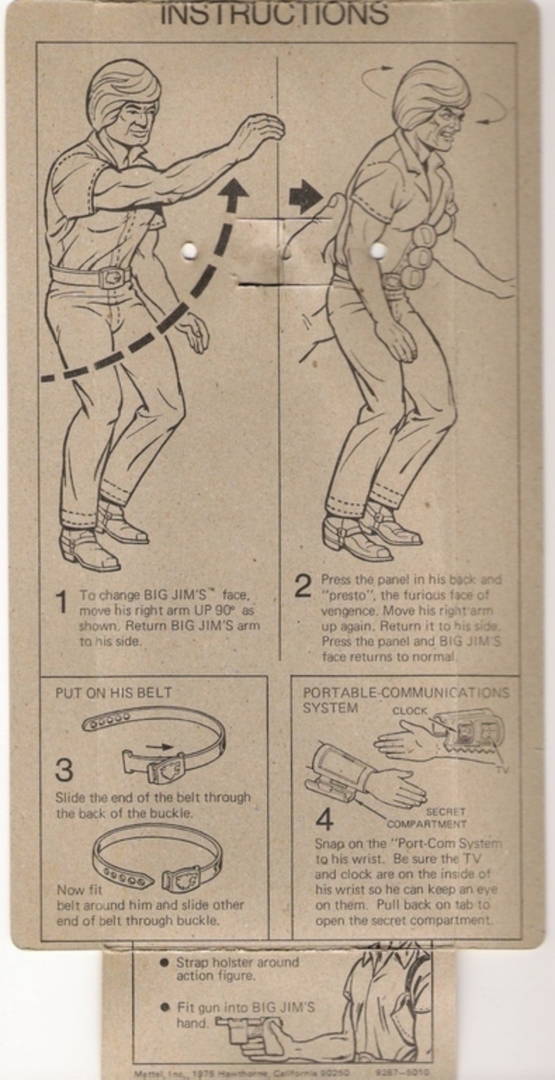

Qui vedete la differenza tra l'interno delle due teste ed i due perni, innanzitutto e come si può evincere, quello di DT open-hands è molto più sottile.
Oltre questo, il meccanismo di DT open-hands prevede che si prema il tasto posto sulla schiena, per il cambio volto, dopo aver alzato il braccio destro sino alla posizione verticale (a dire il vero basta anche molto meno) e riportato alla posizione di riposo.
Comunque qui le istruzioni:
Praticamente si solleva il braccio destro sino ad essere verticale, lo si riporta alla sua posizione di riposo a fianco del busto, si preme il tasto sulla schiena ed il perno dovresti vederlo girare di scatto. Se vuoi esserne certo, fai un segnino con il pennarello sul frontale del perno e poi fai l'operazione. Se te lo trovi sul retro, funziona, altrimenti il meccanismo è andato.
OCCHIO CHE IL PERNO MOBILE è QUELLO INTERNO, QUELLO ESTERNO NON GIRA!
Il rumore di grattugiate meccaniche lo si sente anche con quelli a cui funziona, anche se no ho un paio che rumoreggiano quasi nulla.
