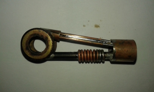

Partiamo dal braccio meccanico,la prima cosa che ho provato a realizzare:
Una prima impronta su come farlo...............
Ovviamente questa è un'idea di base.
Andranno poi prese le misure esatte "dell'omero" di Big jim e "del radio e ulna",in modo da poter proporzionare il tutto.
Nel caso cambiare la disposizione di "molle" e "pistoni" sulle varie parti per renderlo verosimile ad un braccio meccanico/idraulico.
Saldare rifinendo le eventuali sbavature.
Assemblare le varie parti corredandole di gommini dove servono.
E in ultimo pitturarle con il color "acciaio" di Steel.
L'idea è partita da questo disegno fatto al volo,magari studiandoci sopra si possono apportare modifiche e migliorie.
Primo pezzo in lavorazione,vista della parte laterale (dell'omero):
ancora però in fase di studio e modifica............................
Vista della parte superiore (dell'omero):
Chiaramente tutti gli eccessi di saldatura vanno limati il più possibile.
Quando si salda più materiali differenti di diverso spessore è facile che il materiale saldante si accumuli più da una parte che da un'altra,questione di temperature differenti.
Vista della parte inferiore (dell'omero):
Mi pare che come dimensioni e lunghezza/ingombro ci dovremmo essere:
che ne dite...................?

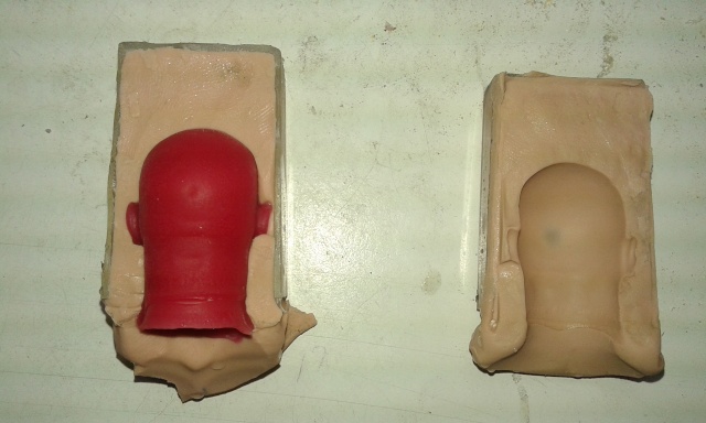

dicevo,abbiamo cominciato col fare il calco al viso del soggetto preso per modello:
Il Dr.Steel si è "offerto" volontario per l'esperimento Smile  abbiamo isolato il volto e poi prendendo della pasta per impronte odontoiatriche miscelata con il suo "attivatore" è stato fatto lo "stampo",opportunamente "boxato" in una scatolina.
Una volta seccato lo stampo abbiamo provveduto ad isolare il dietro della testa e con lo stesso procedimento usato per lo stampo abbiamo fatto il "controstampo",sempre "boxato":
Questo è come si presentava il "paziente" durante l'indurimento...non pensate male.....:
devo dire che in fatto di apnea non lo batte nessuno! lol!
Questo è come si presentavano lo stampo e il controstampo una volta tolto il "modello":
vi garantisco che dal vivo la definizione è impressionante
Dopo aver riassemblato le due parti ed averle bloccate insieme ho proceduto a colarvi dentro della cera da modellazione,ora vedrò se il tipo di cera usato si presterà ad essere maneggiato senza modificarsi troppo durante la trasformazione del volto (nel caso dovesse risultare troppo morbida cambiero tipo e colore di cera).:
Una volta freddato il tutto ho provveduto ad aprire lo stampo:
Ed ecco il risultato di quel che è venuto fuori:
