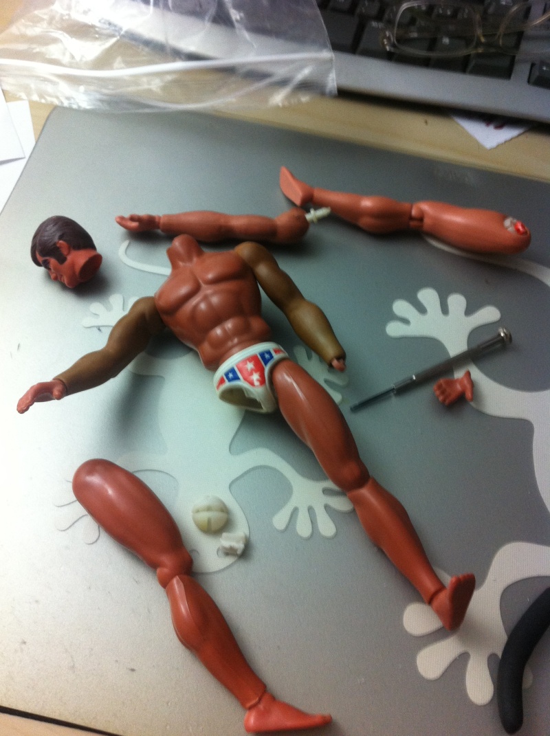

Ieri e l'altro ieri ho ricevuto un po' di rottami di un BJ olimpic ed altro, che avevo preso per qualche perno del braccio e qualche mano, ma appena ricevuto, ho visto che si poteva pensare di ricostruire tutto, ecco come si presentava:

POi sono passato al busto del BJ Olimpic, Diagnosi: collo rotto nel bordo, perno a manubrio della testa snodata affondato dentro la testa, perno gamba sinistra rotto, squaglio su gamba destra, braccia nere, semigusci del costume incollati male e un po' aperti.... Si può fare....
ci provo
Intanto ripulisco per bene le braccia con Chante Clair spray e spazzolino da denti (vecchio), i residui di plastica o altro vengono tolti via con spugnetta abrasiva verde e Chante Clair...le braccia sono di nuovo belle...procedo
Il Collo: si presenta con il bordo rotto da un lato ed il manubrio che realizza lo snodo è dentro la testa.... Surprised
Allargo l'imbocco interno della testa con una pinza e delicatamente afferro con una pinza a becco uno dei due piatti dello snodo a manubrio. Allargando con una pinza a becco l'imbocco del collo pian piano estraggo il manubrio, prima un piatto e poi l'altro, fatto! il Manubrio è fuori.
Ma il bordo sinistro del collo è rotto, con un pezzo largo 5-6mm per 3 mm di altezza mancante, che fare? Decido di tagliare con un taglierino una porzione di bordo in plastica del busto sotto la mutanda, più o meno delle dimensioni che servono.
Inserisco lo snodo a manubrio nel collo, ed appoggio la parte di plastica da "trapiantare" sul collo e la "appunto" con un goccino di attack, per averla ferma in posizione.
A sto punto aripiglio il saldatore e fondo tra loro le parti, prima in fondo sui due lembi separati per unirli usando la punta a scalpello di traverso alla spaccatura,  poi con la punta piatta e movimenti veloci per ricostruire una superficie liscia e richiudere.
Vado di carta abrasiva per togliere qualche bruciatura di troppo :( , esperienza..., e passo un pochino di solvente con un cotton fioc a lisciare le parti. Ho fatto lo spetto pure per lo squaglio nella gamba, togliendo la roba in rilievo col taglierino e lisciando col saldatore, e dopo col cotton fioc imbevuto nel solvente e strizzato come per lisciare di fino.
Fatto questo riscaldo la parte di sotto della testa di BJ col phon fino a quando l'imbocco non diventa morbido, ma non troppo. Infilo la testa con forza fino in fondo in modo che il bordo interno della testa faccia entrare lo snodo a manubrio, la tengo in posizione ed aspetto che raffreddandosi la gomma della testa "imprigioni" il piatto superiore dello snodo a manubrio...aspetto...e Voilà, la testa snodabile funziona di nuovo ( sotto la testa però la plastica è un po' annerita...solito cotton fioc con solvente strizzato e migliora)
