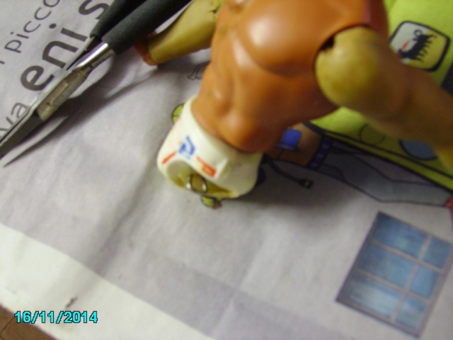

Anche qui ho fatto alcune prove per sistemare un Big con le sfere...............
Di nuovo graffetta sagomata:
Ho inserito il "ponticello" dentro allo slip,e poi l'ho fermato con della colla a caldo (può andar bene anche del Vinavil):
Ho poi riempito la sfera di plastica,precedentemete sagomata,di colla a caldo e l'ho posizionata:
Una volta indurita la colla ho inserito una vite per rinforzare il tutto:
