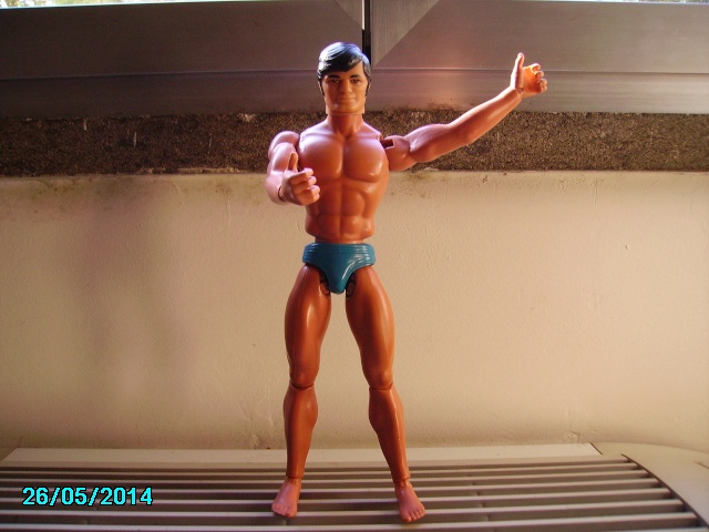

Messaggio  Dr.SEP il Lun 26 Mag 2014 - 17:54
Come promesso ecco il nostro amico di nuovo in piedi pronto per altre avventure.  ok
