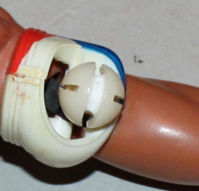

se ne parlò già tempo addietro... ma non ho trovato il tutorial per la sistemazione/fissaggio delle sfere quando queste risultano lente...
il consiglio di detta riparazione me lo diede David, ex utente del nostro forum.... Wink
dunque... semplicissimo, si toglie la gamba, facendola ruotare e non tirando..poi si fanno colare alcune gocce di vinavil nella fessura centrale...si posiziona il big jim nella nella posizione di seguito specificata...si lascia asciugare bene per alcune ore (anche una notte intera), e il vostro big jim non barcollerà mai più... Wink

Questo se la sfera è lenta sul suo supporto dello slip,mi ricordo di aver sistemato uno Steel in questo modo descritto da FRASK.
Mentre se la sfera è lenta all'interno della gamba i sistemi sono sostanzialmente 2:
1) Frapporre un pezzo di carta sottile "tipo kleenex" tra la sfera e la gamba (come suggerito da FRATTIC per le ginocchia e le caviglie.
2) Tentare di allargare le sfere scaldandole con un phon in modo da farle entrare "leggermente" forzando nella gamba (questo metodo me lo ha suggerito Sandro "Clark Kent",devo però ancora sperimentarlo).
