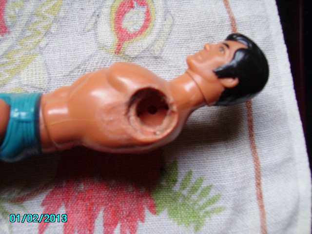

Era da un pò che ci volevo mettere le mani e finalmente andiamo ad incominciare.
Ecco come si presentavano i due "pazienti" quando sono arrivati in clinic...................casa:
Il Big Jim Campione presentava segni di squaglio sotto le ascelle,sul petto e un buco su un fianco.
Il Big Jim Avventura presentava segni di squaglio sotto le ascelle e sui polpacci.

Ho tolto il grosso con un tagliabalsa
ho preferito cominciare così per evitare di impastare le frese del trapano.

Così è come si presentavano i "pazienti" dopo la "liposuzione"
siamo pronti per la fase seguente.

Con passaggi alternati di Attack e fresa ho cercato di stabilizzare la plastica molle (purtroppo dove il "morbo" è più profondo anche rendendo la plastica porosa passando di fresa la colla non riesce a penetrare in profondità).
Arrivando a questo risultato:

Per il Big Jim Campione è stato necessario un ulteriore intervento per chiudere il buco sul fianco:
Ho prima chiuso il buco con la colla a caldo e poi ho rifinito con la fresa.
Poi ho squagliato la plastica che avevo tolto con il tagliabalsa nel diluente e la ho applicata sopra la colla a caldo,dopo averla assestata ho aspettato che indurisse (ovviamente non è ridiventata solida come in origine ma evaporato il diluente il risultato è stato soddisfacente).

Infine ho applicato a pennello del lucido per "decoupage"(ho adoperato questo sistema:1° perchè lo avevo in casa Smile 2° perchè ho ritenuto che una volta seccato sarebbe stato più duro e resistente).
ed ecco il risultato finale,ora dovrò solo ripulire le braccia e riassemblare il tutto.
Purtroppo alcune foto non sono chiare ma accontentatevi.

Spiega meglio il passaggio diluente/plastica, per capire come operare e rendere sciolto il materiale, penso possa essere utile ai più che non lo sanno.
Io ad esempio, in passato, per lavori del genere mi ero preso in un mercatino, un sacchettino di Big-Jim massacrati. Tagliavo il pezzo che serviva, lo scioglievo e lo usavo come riempitivo mischiato con l'Attack. Ho ricostruito una marea di colli in quel modo.

@Livio io ho fatto come hai detto tu,ho sciolto la plastica con il diluente alla nitro,ma non ho pensato ad aggiungere l'Attack.
Questa è un ottima trovata perchè la colla fa da indurente. ok
Ho voluto provare così per avere una plastica a colore direttamente finita.

Per quanto mi riguarda, io - con un BJ in stato disastroso sotto le ascelle - dopo avere asportato la plastica col taglierino (asportazione netta della parta "malata", molto netta) ho ricostituito il vuoto applicando un "tampone" di silicone che poi, una volta solidificato, ho pitturato dopo avere sperimentato una miscela di acrilici la più vicina possibile al colore naturale del busto di BJ. Purtroppo non ho documentato scrupolosamente come te mediante le foto (era la prima volta che mi cimentavo in un esperimento del genere) e un maestri come Fab Jim e Frattic inorridiranno davanti alla mia ""grezzagine artigianale, ma devo dire che - per essere una Vergine puntigliosa e rompi - il risultato finale è stato molto soddisfacente!!!! ok
