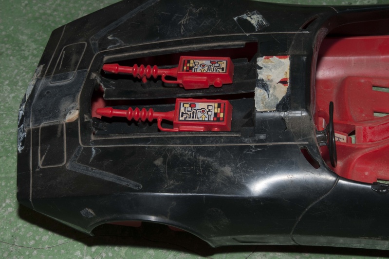

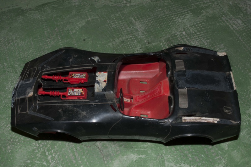

come detto nel topic di presentazione ho recuperato un po' di cose di big jim tramite un mio amico...
tra le quali c'e' una lazervette pack con carrello e moto!
pero' lo stato del veicolo e' questo:
l'auto e' completa di tutto, vetri ruote etc..
io pensavo di fare come se fosse un modellino, cioe' carta vetro finissima, stucco e poi riverniciarlo con aerografo,
pero' e un lavoraccio, dite che ne vale la pena?
se avete consigli o dritte di qualsiasi tipo fatevi avanti!!!

garoweb ha scritto:..... cioe' carta vetro finissima, stucco e poi riverniciarlo con aerografo,
...si...secondo me ne vale la pena...è un bellissimo passatempo che a lavoro finito potrebbe darti molte soddisfazioni...un consiglio che posso darti è che se il problema è togliere solo gli adesivi, non usare carta vetro finissima che poi può cmq lasciare irragolarità nella superfice, ma provare a levare l'adesivo con alcol etilico o al limite anche con sola acqua calda...poi potresti provare anche con qualcosa di più forte tipo acetone, tanto se si leva anche il colore non è un problema, ma lascerei questa eventualità per ultima....se il problema invece sono i graffi, potresti provare con una passata leggera di trielina, che ha la caratteristica di sciogliere la plastica, una passata leggera potrebbe "sciogliere" quello che ci interessa. Resta cmq il fatto che se tu hai più dimestichezza con carta vetro e stucco...bhe ...sarebbe il lavoro che farebbe qualunque carrozziere.. Wink

quoto con David,ma più che carrozzeria,io parlerei più di laboratorio,studio o passatemi il termine,"bottega"ma in ogni modo d'arte.Questo caso a mio avviso,va trattato con le dovute maniere,non userei prodotti troppo aggressivi vedi carta vetrata o simili,io mi limiterei all'acqua calda o alcool etilico.Poi una mano ferma ed esperta con l'aerografo o colori vari ma compatibili!!!!

Quoto in pieno il suggerimento di DareDavid. ok La carta vetrata finissima la lascerei come ultima ipotesi. Se il problema è rimuovere la colla degli adesivi che sono andati via, ti consiglierei, se l'alcool non dovesse funzionare RASP , di provare con un po' di petrolio bianco... Fai però una prova in una parte nascosta Non si sa mai!!! Le plastiche di Big Jim hanno sempre risposte diverse da modello a modello. PROF
Poi il consiglio di usare la trielina è ottimo...l'ho provato con il modellismo statico (quello con i modelli di plastica per intenderci Very Happy ) e funziona!
Facci sapere (con foto "step by step") come procede il restauro HEILA
