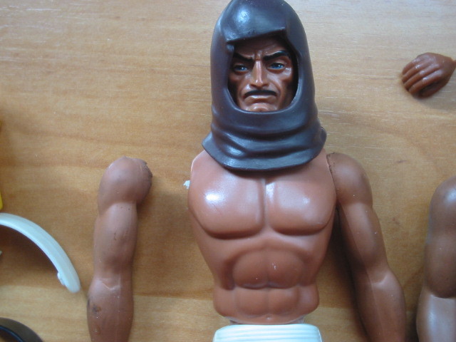

Messaggio  mone2586 il Sab 15 Set 2012 - 5:04
ciao su consiglio di fab jim volevo rimpiazzare il corpo con uno dello 004 , poi ieri un colpo di genio trapanare il perno e fissarlo con una vite ,ecco il risul[Devi essere iscritto e connesso per vedere questo link]tato,il tutto funzionante

ciao a tutti premetto che non ci capisco niente, quindi non prendettemi alla lettera ,( non ho capito se il perno viene via o no ) questo e lo zorak che mi e a[Devi essere iscritto e connesso per vedere questo link]rrivato con il braccio rotto , ho fatto un foro passante nel perno a T da 1 mm e ho unito le due parti con una vite ,non so quanto durera , ma per ora va

Messaggio  fab jim il Dom 16 Set 2012 - 21:35
mone2586 ha scritto:ciao a tutti premetto che non ci capisco niente, quindi non prendettemi alla lettera ,( non ho capito se il perno viene via o no ) questo e lo zorak che mi è arrivato con il braccio rotto , ho fatto un foro passante nel perno a T da 1 mm e ho unito le due parti con una vite ,non so quanto durera , ma per ora va
la testa della vite l'hai incastrata nella spalla....? o l'hai rimossa?
Re: perno a T del braccio(DOMANDA/RISPOSTE/TUTORIAL)
Messaggio  mone2586 il Dom 16 Set 2012 - 21:38
no scusa la comma della spalla lo rimossa , la vite tiene solo il perno
Numero di messaggi : 1195
Messaggio  fab jim il Dom 16 Set 2012 - 21:48
mone2586 ha scritto:no scusa la comma della spalla lo rimossa , la vite tiene solo il perno
ho capito, ora è tutto più chiaro ........la vite praticamente entra dietro l'innesto a T ...e và a conficcarsi direttamente nel moncone rimanente già assemblato nel busto .
Messaggio  mone2586 il Dom 16 Set 2012 - 21:49
esatto !!!

Messaggio  fab jim il Mar 18 Set 2012 - 0:08
e per la barretta di metallo come hai fatto ? non ha ostacolato la vite?
Messaggio  mone2586 il Mar 18 Set 2012 - 12:14
no perche era rotto subito sotto la T quindi sono arrivato a battuta della barretta ( 3 mm ) la vite era lunga 5 mm ( da occhiali )
