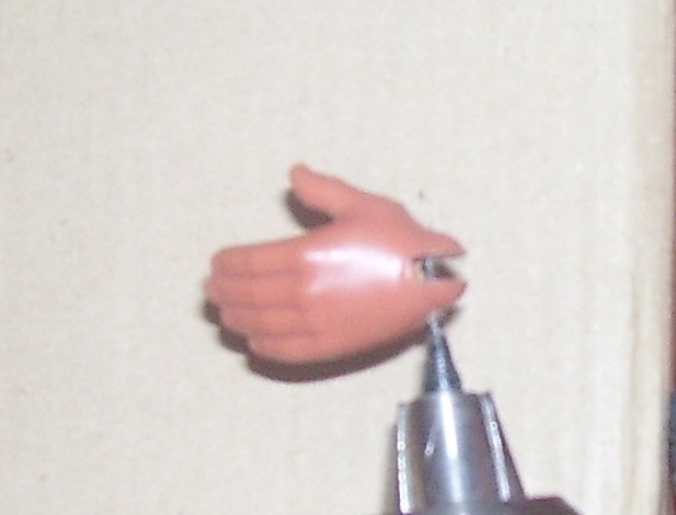

una punta fine per trapano (io ho usato una di diametro 1 mm)
un chiodino dello stesso diametro dal quale ricavare un pernetto lungo 7mm.
con la punta ho fatto un foro passante in senso orizzontale rispetto all' alloggiamento dello snodo facendo attenzione che questa, bucando, passi esattamente dentro i buchi nei quali alloggiavano i perni dello snodo che si connette al braccio.
Qui si nota il punto esatto in cui e' giusto bucare: e' l' incrocio tra la linea dello stampo e la linea che si crea nel punto tra palmo e polso.

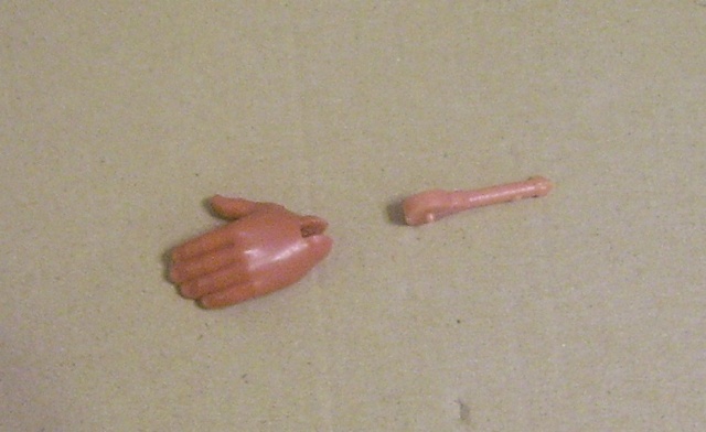

Con un cutter eliminare i pernetti dallo snodo:
e dopo averlo reinserito a fondo nel suo alloggiamento, seguendo i buchi gia' creati nel polso bucare anche questo
Quindi inserire il pernetto lungo 7 mm ricavato dal chiodino nel foro passante per i due lati del polso e lo snodo : .
potrebbe essere necessario aiutarsi con una pinza.
[Devi essere iscritto e connesso per vedere questo link][Devi essere iscritto e connesso per vedere questo link]
Questo e' il risultato finale....
