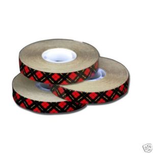

io consiglio l'uso di un buon biadesivo, tipo 3M
ha un'ottima tenuta e non contenendo acqua, non avrai problemi di grinze
è pure ottimo se devi ri-incollare la plastica delle vetrinette
devi solo agire con calma, perchè una volta posizionato il pezzo da incollare
se cerchi di staccarlo faresti ancora più danni...
da evitare le colle tipo Pritt o simili perchè hanno una tenuta pessima....
