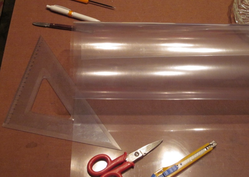

Incominciamo dal materiale principale ........il PLEXIVETRIX da 0,25 mm (spessore) ....... si trova in vendita nella catena di Bricolage OBI e costa 2,89 euro al metraggio.........

Gli attrezzi che possono esservi utili sono i seguenti ... : spatola metallica con lama NON affilata , riga, pennarello tipo CD marker , taglierina , spillatrice con puntine robuste 26/6 , forbici da bricolage , pinza ,alcool etilico e carta ........

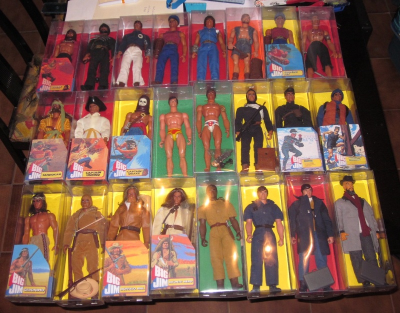

La vostra scatola è ora pronta ......è completamente trasparente è lascia ammirare pienamente un vostro Big Jim .....ma si può ancora fare qualcosa di carino .per valorizzare ulteriormente , non solo la scatola, ma anche il personaggio che essa contiene............. in cartoleria potete acquistare fogli Bristol colorati di doppia grammatura.......fatevi un ulteriore modello
in cartone di 9,5 cm per 25,5 cm che utilizzerete per ritagliare a piacimento il cartoncino del colore che preferite .....e inseritelo nel fondo ...alle spalle del Big JIm.
con una mezz'oretta al giorno senza fretta ......anche se ne fate 5 al giorno .......in breve tempo avrete una marea di splendide scatole trasparenti per i vostri Loose ...e con un pò di fantasia potrete arricchirle anche con etichette personalizzate (*) ......................se avrete premura di piegare con cura e precisione i lati corti del box durante la fase di montaggio vi assicuro che i box si terranno benissimamente anche in piedi da sè.......e faranno un figurone sulle vostre mensole e librerie .
