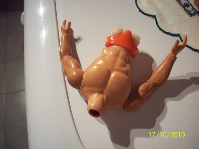

quello che sto per descrivervi è abbastanza semplice
ma il tutto va fatto con estrema delicatezza...
chissà quante volte vi è capitato che, giocando con i vostri BJ, soprattutto quelli delle prime produzioni
la testa vi sia rimasta in mano staccandosi dal busto...
Ok, dopo le imprecazioni di servizio, potete provare a procedere in questo modo
procuratevi dell'acqua MOLTO calda
immergetevi la testa del BJ e lasciatela per qualche minuto
attenzione che la gomma a questo punto diventa molto morbida
se la schiacciate troppo e nel frattempo si raffredda, potreste ritrovarvi un BJ con la testa sciacciata
a tenere la testa collegata al busto è una specie di manubrio con due rotelle
la parte più delicata è estrarre il manubrio dalla testa, si rompe facilmente
per questo la gomma deve essere molto morbida
potete usare, ad esempio, le pinzette ricurve per i seeger
una volta estratto il manubrio, lo dovete rimettere nel collo,
sempre dopo averlo mantenuto morbido nell'acqua calda
a questo punto, con una leggera pressione, inserite la testa sul collo
la gomma all'interno del collo fermerà il manubrio, impedendo che cada all'interno del busto
ed il vostro personaggio tornerà come nuovo
o quasi
nel caso il manubrio rimanga all'interno del collo e si stacchi solo la testa...
(mai successo...)
l'operazione di restauro diventerà ancora più semplice
fate solo MOLTA attenzione quando estraete il manubrio dalla testa
oltre a rompersi facilmente, si potrebbe rovinare il bordo del collo
meglio tentare l'estrazione "da dietro", in questo modo se il collo dovesse rovinarsi
si vedrebbe molto meno e la parte anteriore della figura resta senza difetti...
